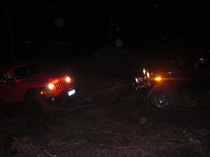

Ciao ragazzi, io sul CJ ho un verricello cinese, batteria standard e alternatore originale. Ho montato il verricello puramente perchè l'avevo a libretto, qualche giorno fa in piena notte sono andato a recuperare un Moab che si era piantato, che dire...soddidsfazione Razz un pezzo di ferro che tira su 2 ton...il verricello cinese è stato eccezzionale (pagato 200 euro), pensavo si bruciasse solo allo svolgere del cavo invece ha tirato fuori pure il jk che spanciava su da una bella salita!...non so quante volte lo rifarebbe...da qui la domanda:
Come funziona il discorso ampere/libre? Se volessi mettere un bel verro magari un warn ecc dovrei cambiare (per fare un bel lavoro) batteria e alternatore giusto? perchè alcuni hanno 2 batterie? Perchè il mio cinesaccio ha tirato fuori con soli 60 ampere il jk?

Qui era fuori dal pantano, inizialmente era a circa 15 metri da me!

Ma per quello che sò io, la doppia batteria si utilizza quando hai anche altri accessori,e se vuoi utilizzare il verricello senza mettere in moto.
Dipende quanto assorbe il tuo cinaverro,controlli il Warn che vorresti acquistare,se è simile come assorbimento,non hai bisogno di grandi modifiche.
Fin quando hai il motore acceso,non avrai problemi,alternatore maggiorato potrebbe essere utile,ma spesso può causarti problemi alla batteria,ad un mio amico una Optima gialla da 75Amp stava quasi esplodendo,a causa dell'alternatore troppo violento. Wink

Io so che la seconda batteria solitamente si usa proprio per i servizi....
Infatti quasi mai sono due Optima......

Appunto come ti dicevo,solo che nel caso del JK,causa poco spazio,ti ritroveresti con 2 batterie più piccole,quindi morale della favola: pochi Amp in più rispetto alla classica batteria in dotazione.
Per il benza che ha più spazio rispetto al Crd,il discorso cambia.
Ora non sò bene il CJ di quanto spazio disponga,immagino molto in più,rispetto al nostro motore.
E volendo si può fare un bel servizietto Wink

Lo uso a motore acceso e su di giri, al minimo quasi spegne il v8!

Se metti 2 batterie è meglio che siano uguali altrimenti quella più piccola la bruci..,tu dici:ne stacco una quando recupero, ma ti si scaricherebbe in un istante..
Io lascerei il cinese,almeno fino a quando non scoppia,magari ti dura 10 anni Very Happy
