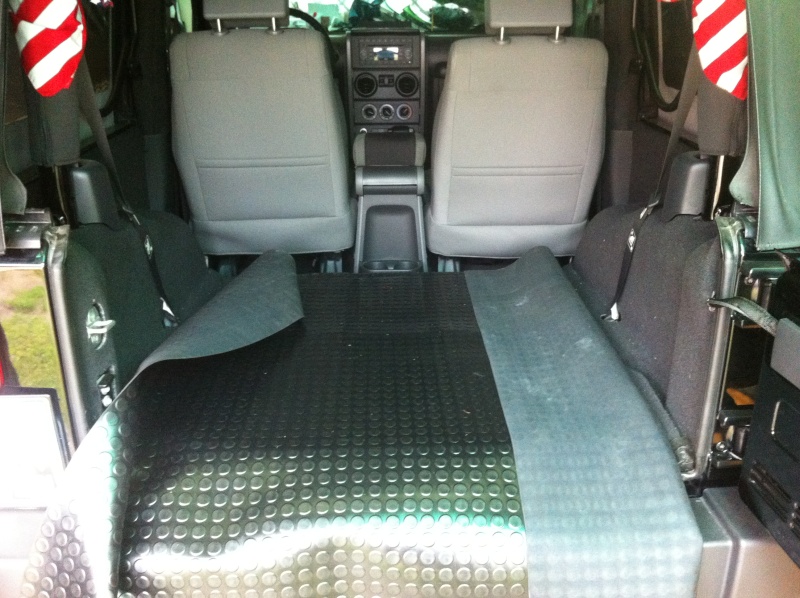

dopo il preventivo di quadratec ho deciso di farmela io, in gomma da 3mm.. cowboy

Antonio, i bordi li hai graffettati o soltanto piegati? scratch
Re: vasca bagagliaio in gomma
Messaggio  antonio_crd il Sab 20 Apr 2013, 18:25
Sciagura ha scritto:Antonio, i bordi li hai graffettati o soltanto piegati? scratch
i due bordi li ho piegati e fissati con delle viti ad un'astina di legno.. per dare struttura alla vasca e renderla contenitiva.. ma solo la parte posteriore.. davanti preferivo avere un pianale liscio per il carico..
l'astina in legno la vernicerò di nero.. così sarà perfetto.. bravo
26 euro di gomma al leroy merlin.. hallo
grazie a tutti! tks

Stavo giusto pensando di farmela anch'io!! Antonio, potresti indicare le misure del taglio? Very Happy
kossnero
Data d'iscrizione : 29.09.12
Località : olbia
Messaggio  antonio_crd il Dom 21 Apr 2013, 10:55
kossnero ha scritto:Antonio, potresti indicare le misure del taglio? Very Happy
ecco le misure del taglio:
104 cm profondità, 117 cm larghezza, asticella in legno da 1mt da mettere dietro, viti da legno.
visuale dall'interno:

volendo puoi chiuderla anche davanti.. ma secondo me agevola meglio il carico così..
Messaggio  Webby il Dom 21 Apr 2013, 19:12
Bella realizzazione Antonio !!!
Cmq io invece del legno...avrei usato un battiscopa di plastica...sai quelli ke si mettono alle pareti degli uffici...ad esempio...
E nn solo dal lato dove tocca i sedili ma anke sui lati...in modo da essere + contenitivo possibile...
Naturalmente nero...
Messaggio  antonio_crd il Dom 21 Apr 2013, 19:26
grande idea Webby!!! bravo bravo bravo

antonio_crd ha scritto:grande idea Webby!!! bravo bravo bravo
Si Antonio...in questo modo mantieni cmq una rigidità alla struttura e la rendi pure leggera...poi dove c'è la piega nel battiscopa...mettila verso l'alto così dà l'impressione di contenitore...
Così...
