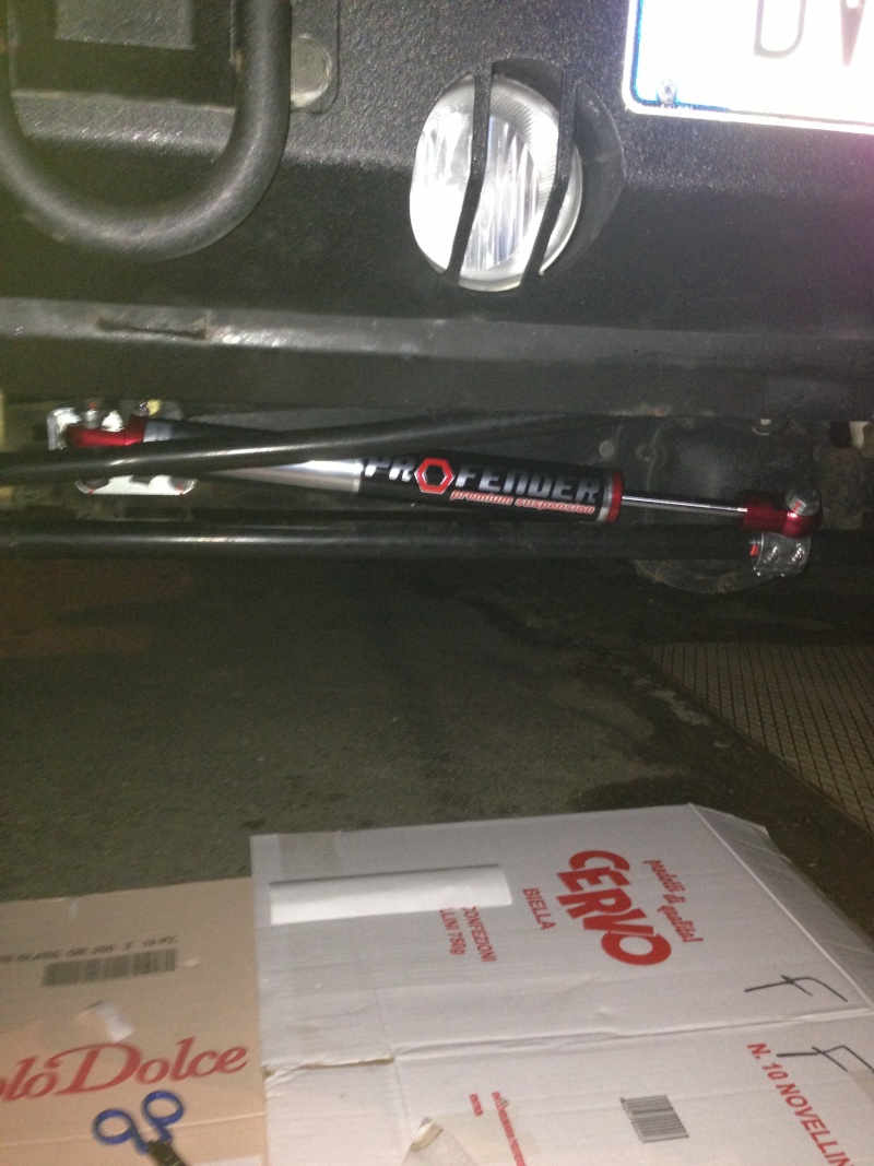

finalmente con qualche ora di luce in più sono riuscito a finire le pedane
e poi il nuovo ammo di sterzo profender by mattouno!!!! una favola!!

Egregio Starscream sono contento di vedere che stai mettendo le mani sul tuo bestione.
Da quanto ho capito hai risolto i tuoi problemi di DW con un ammo di sterzo serio.
Mi sa che dobbiamo sentirci per le pedane Home made.
Re: pedane home made e nuovo ammo by mattouno
Messaggio  Starscream il Mar 16 Apr 2013, 07:03
ARCH ha scritto:Egregio Starscream sono contento di vedere che stai mettendo le mani sul tuo bestione.
Sig Rob!!! Hai colto in pieno!! Il mio ammo era completamente scarico e quindi quando prendevo quell unica buca che c'è da casa a lavoro si generava il dw...Si sto cercando di liberarmi da qualche impegno x fare un uscita OF su sesia con te il nuovo ragazzo di vc e un mio amico di Monza !!! Appena trovo la data papabile ti chiamo!!
