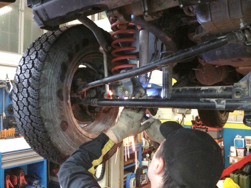

Ed ecco il danno di oggi... dopo le vibrazioni persistenti durante il rientro da Voghera mi sono accorto che si è rotto anche il supporto della panard anteriore... tranciato di netto!!!
Domani direttamente dal meccanico, bloccando al meglio la panard con qualche cricchetto!
E via di rinforzi già che ci sono!

Cavolo Hans !!!
Mi spiace !!!
Ma scusa se ti faccio una domanda ...
Vedo dalle foto che hai già un rilocatore della panhard
Sicuro che le geometrie siano corrette ?
Inoltre come qualcuno consigliava riloca l'ammo di sterzo !
Sei la quarta persona a cui succede questa cosa ...

Questa mattina sono andato dal buon Busnelli (che ringrazio!Sempre ultra disponibile) e dalle 9 alle 12 abbiamo sistemato il tutto! Risaldato l'attacco della panard anteriore e rinforzi allo stesso!
Momentaneamente ho rimontato la mia panard (che verrà sostituita venerdi prox) e un'ammortizzatore di sterzo usato (che non so ancora se potrà lasciarmelo fino a Maggiora oppure sostituirlo prima (NB Zio Scià))
Prossimo step togliere il rilocatore della panard e montarne una (TrailMaster) rinforzata e regolabile!
Non sfrutta più il rilocatore (leva più alta) e lavora più bassa...
Il tutto compreso gomme, cerchi, pedane, bracci sosp anteriori inferiori... Venerdi prox! Preso app!

Eh hai ragione, Missaglia è un po fuori mano per me! Ma mi organizzo e ritorno a trovarvi! Grazie!
Le geometrie erano corrette, cmq a questo giro sostituisco anche la panhard anteriore con una regolabile che non necessita del rilocatore, cosi in compressione non va a toccare!
