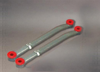

Coppia di puntoni rinforzati regolabili Anteriori-Inferiori. Grazie alle boccole in poliuretano intercambiabili di nuova concezione si elimina il rischio di giochi dovuti agli uniball.
386,00 da Mattouno.com

Fammi poi sapere come si comportano gli alberi di trasmissione con le molle da 4"
E' un argomento che mi interessa molto

Tortorix ha scritto:Fammi poi sapere come si comportano gli alberi di trasmissione con le molle da 4"
Tortorix io monto il trail master da 4 pollici da piu di un anno e gli alberi originali sono sempre li...quando succederà qualcosa li cambierò, lo so che si dovrebbero cambiare ma non ho mai avuto problemi...

Ne ho fatti circa 25 Mila con questo assetto, in tutte le condizioni, faccio parecchie volte como/firenze e in fuoristrada non la risparmio, sono andato al ciocco per due volte, Corsica 2 volte e Sardegna...
Nessuna vibrazione, so che mi hanno tagliato la piastra di protezione penso del cambio perché in escursione tocca sull albero però nient'altro...
Secondo me il problema viene si si cambiano tutti i puntoni regolabili perché aumenta ancora la mobilità e crea problemi all'albero posteriore...

Beh, si, potrebbe essere, tu hai solo cambiato anteriori inferiori?

Si Walter solo quelli anteriori inferiori e le due panhard...infatti vorrei cambiare anche gli altri ma sincerante va benissimo così...

Chicco4 ha scritto:Si Walter solo quelli anteriori inferiori e le due panhard...infatti vorrei cambiare anche gli altri ma sincerante va benissimo così...
Io ho ricevuto gli 8 puntoni all'inizio della settimana, ora sono in vacanza, ma quando arrivo provo a montarli.
Non ho un rialzo da 4" il mio è un 3", ma senza i puntoni sento l'anteriore molto "duttile"
