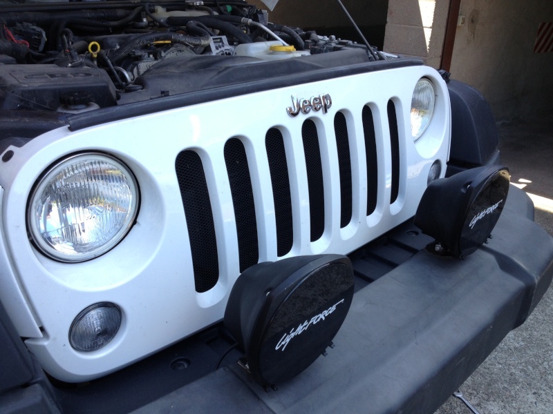

Eccomi ragazzi, al rientro dalla terra danese, ecco un'altra piccola modifica per l'evento di Maggiora...
Dopo alcune prove di twist effettuate, in massima compressione e a sterzo girato le gomme vanno a toccare il paraurti originale... in attesa di decidermi sul da farsi per un bel paraurti ad uso gravoso ho trovato un'altro paraurti originale da modificare... Già che c'ero ho aggiunto due faretti...
... via il paraurti originale dopo aver tolto i cablaggi dei faretti antinebbia
... ecco come si presenta l'originale, quel baffetto inferiore che rientra è quello che causa il problema!
Ed ecco la modifica, baffetto sagomato e creazione nuova patella con un pezzo di forex avanzato da non so cosa...
altro punto di vista della stessa modifica, dovrebbe essere sufficiente per far lavorare a dovere gomme e sospensioni.
Ed ora il montaggio dei fari LightFORCE modello Genesis 210 50W HID e Black Cover.
Purtroppo il paraurti in plastica poco si presta al montaggio,per cui ho dovuto costruire delle piattine in acciaio inox da 2mm sagomate per l'occasione! Cosi sono belli fermi....
parte inferiore del paraurti.
parte superiore del paraurti.
vista anteriore del faro.
lavoro ultimato o quasi... devo ancora passare un prodotto che rinnovi un po il colore sbiadito del vecchio paraurti.
Eccoci pronti... già che c'ero ho sostituito l'olio motore, filtro olio e olio differenziali... cosi la signorina è in forma smaliante!!!!
A venerdi....!!!!!!!!

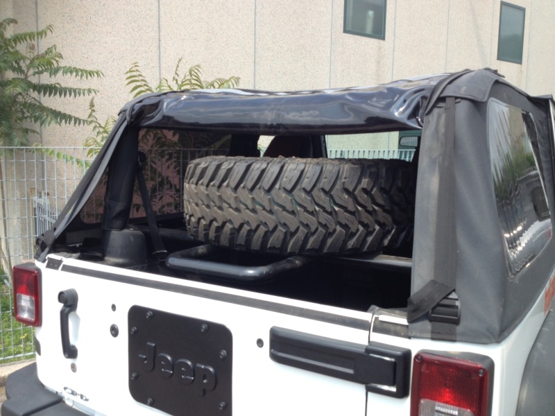

Ecco a voi le foto delle ultime modifiche poi portate a Maggiora!
Questo è il portaruota orizzontale di Mattouno (ovviamente si perdono i due posti posteriori)
Viene montato con due piastre a "L" in acciaio inox che si fissano nei 6 fori per montare l'Hard Top (3 a sx e 3 a dx)
Si può mantenere anche tenendo montato l HT ma cmq in pochi minuti (le famose sei viti) si toglie senza problemi.
Per non andare a contatto, rovinando la vernice, ho messo delle strisce adesive di materiale espanso tra la barra a L di acciaio e la battuta dell'HT.
Per chi l'ha toccato con mano al Jeeper, il tubolare e la piastra sono davvero ben fatti..... robusti e verniciati a polvere!!!
lascia tutto lo spazio disponibile al di sotto della ruota e come optional si possono acquistare anche due borse dello stesso materiale del Suntop (stesso colore) volendo anche con il telo della soluzione Pick-Up!
Insomma un'ottima soluzione integrata e scalabile per chi ha bisogno di spazio e per chi, come me, non piace la soluzione esterna per la ruota di scorta!
... qualcuno lo avrà notato... al posto del portaruota e della presa d'aria, è comparsa una copertura con logo Jeep che a breve verrà modificata per ospitare alcuni led per la terza luce di stop che era stata rimossa....!

Molto bella anche se toglie quel poco di visibilità posteriore rimasta sul JK...
Re: Ufficiale.. da oggi Work in Progress
Messaggio  Trinità il Mar 09 Lug 2013, 18:17
Sarebbe meglio metterla rivolta verso il basso la ruota di scorta, miglior distribuzione dei pesi e non ti toglie visibilità in retromarcia, magari se giri la piastra si può fare.

Messaggio  hans il Mar 09 Lug 2013, 18:26
Trinità ha scritto:Sarebbe meglio metterla rivolta verso il basso la ruota di scorta, miglior distribuzione dei pesi e non ti toglie visibilità in retromarcia, magari se giri la piastra si può fare.
Questa potrebbe essere una buona idea per quando si va in or.... per il resto la preferisco sopra cosi ho spazio per caricare altro...

Messaggio  RUBIROBY il Mar 09 Lug 2013, 18:30
La fanno rivolta verso l'alto per avere il bagaliaio libero, al di la' della visibilita' aggiungendo anche le sacche o meglio borse, e' davvero una bella soluzione potendo rinunciare ai 2 posti post, comunque removibile rapidamente se servissero i posti

ci sta montata una 37?

Trilly ci dovrebbe stare, con il Suntop che ha il lunotto inclinato, la 35 ci sta giusta giusta, ma di spazio ce n'è ancora parecchio....! Cmq una prova si può sempre fare!

Premesso che non rinuncerei mai alla panca posteriore e comunque non toglierei mai la ruota da dietro (mi piace troppo), questa è una bella soluzione
