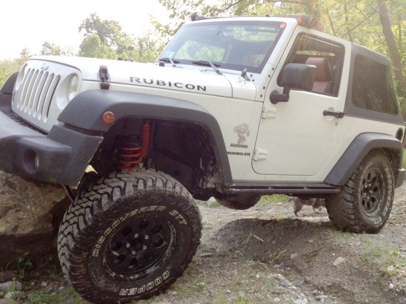

Ecco qualche prova di twist sulla roccia...
Le escursioni sono ottime, magari dietro si può fare di meglio disconnettendo la stabilizzatrice posteriore (ce n'è ancora sia di molla che di ammortizzatore in estensione) e questi cerchi sono davvero perfetti con le 35 non toccano da nessuna parte tranne sul paraurti davanti per qlc millinetro...
Provvederò a recuperare un paraurti da modificare lasciando intatto il mio!
Anche in compressione il cerchio da 17x8 +20 entra nei parafanghi e non tocca.
E le 35-12,50 su canale 8 ci stanno davvero bene!
