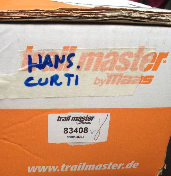

Questa mattina di buon ora, Officina Busnelli di Meda!
Pronti e..... Via............!!!!
First! Apertura scatole... come un bambino piccolo all'interno di un negozio di giocattoli!
Si inizia con lo smontaggio e la sostituzione delle molle dell'assetto +75 in favore di quelle +100mm
