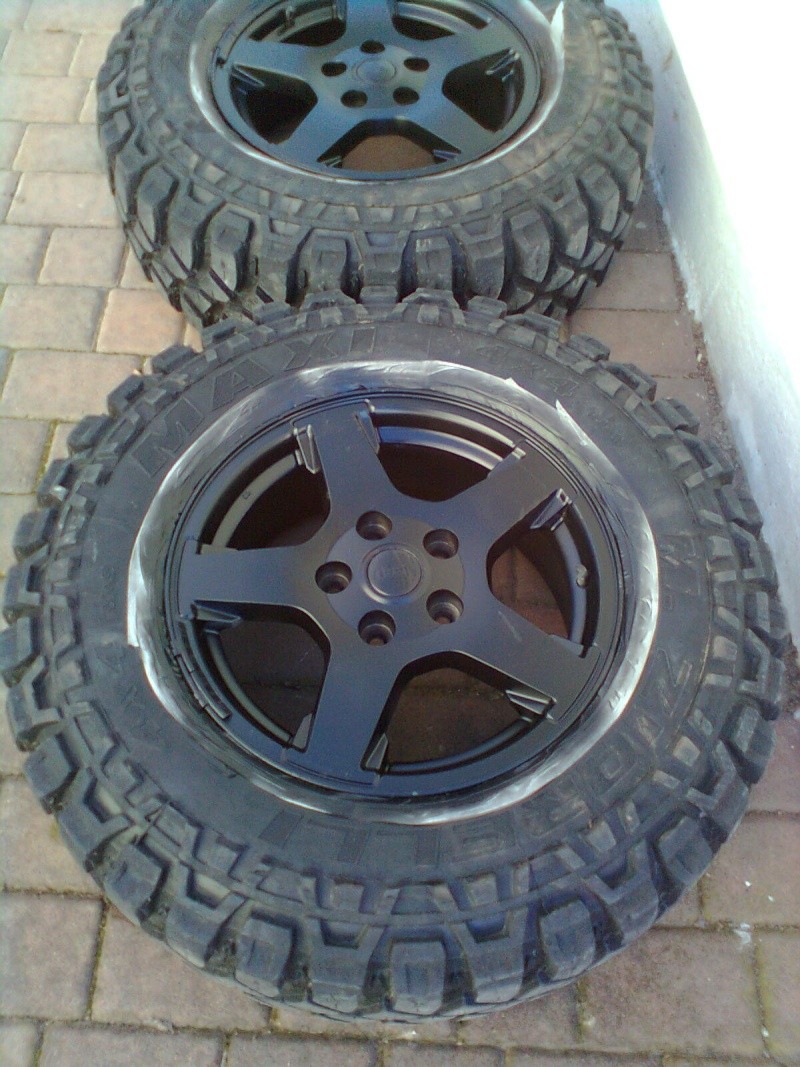

Messaggio  Jack75 il Lun 24 Feb 2014, 14:42
Ragazzi io ci ho provato......      verniciati a bomboletta !!
Prima una bella lavata, spazzolata e sgrassata con solvente
e poi tre mani di vernice nero opaco
per ora nonostante l'uscita in OR nella neve hanno tenuto...   poi vi farò sapere se ho fatto una caxxata oppure no  lol!

Bobmoletta normale?? naaahhh vedrai che in poco tempo di cristallizza e inizia ad andare via......l'unico modo per farlo bene e che duri (testato da me) è farti fare la miscela in un negozio di vernici e darlo con il compressore , prima ci dai una levigata con la carta 500 poi fondo e colore......ho verniciato i cerchi del terrano di mio padre nel 2011.....e sono ancora intatti poca spesa tanta resa

Lo so Andre che ho fatto una caz..., ma di buttare 2 o 300 euri per un lavoro ben fatto su dei cerchi che uso solo in OR non ne avevo voglia.... e così ho speso 9,50 euri.. se tiene tiene... altrimenti pazienza... con un po di solvente tornano come prima !!

Messaggio  Knot_man il Lun 24 Feb 2014, 15:34
dipende sempre se hai il materiale , se hai già il compressore spendi poco io con 100 € circa li ho verniciati
Re: COME VERNICIARE I CERCHI IN LEGA
Messaggio  Jack75 il Lun 24 Feb 2014, 15:35
io ho solo il compressore per le gomme... e non so se va bene...
Messaggio  Knot_man il Lun 24 Feb 2014, 15:37
Mhh è un pò piccolo , ti serve un compressore da tenere in casa con bombola neanche troppo grande , poi l'aerografo costa sui 20 € le vernici sui 60 € circa
Messaggio  Jack75 il Lun 24 Feb 2014, 15:41
Quindi capisci che se sommo l'uno l'altro e l'altro la cifra sale.... a bomboletta, se si rovinano, dargli una ripassatina mi costa 2 o 3 euro... e se proprio non tiene... Amen !
Messaggio  Knot_man il Lun 24 Feb 2014, 15:56
Si lo so ma è anche per il piacere di farci un bel lavoro da soli Smile
Messaggio  TOMMY C-J-K il Lun 24 Feb 2014, 16:02
conviene farli fare dal carroziere penso,con quello che ho speso sono davvero soddisfatto,neanche un graffio e sono passati 9mesi e un bel po di km fatti su strada e anche neve....
ovvio non ho fatto OR,però per come la uso io direi che la soluzione è ottima,piuttosto che spendere 100euro per farseli da soli che magari poi vengono male o durano comunque di meno,fatti dal carroziere e a forno per la cifra che ho speso direi che è un ottima soluzione  bang
Messaggio  Knot_man il Lun 24 Feb 2014, 17:50
se si ha un pò di manualità meglio farseli da soli non ci vuole la scienza anche senza forno
Messaggio  RUBIROBY il Lun 24 Feb 2014, 18:11
sono belle, farlo fare dal carrozziere per poi usarle solo in OR e rovinarle....spiacerebbe, il restauro si puo' accettere tranquillamente, se trovi chi ti presta il compressore, attuare l'idea di Knot, ma poi se le graffi, ....se e' nero opaco rimedi con la bomboletta
Messaggio  Knot_man il Lun 24 Feb 2014, 19:08
Roby quelli che ho fatto io son nero opaco e non si son graffiati poi li fotografo Wink
