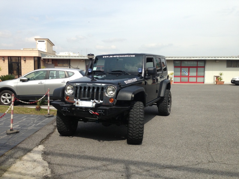

Ciao jeepers!!! Finalmente, dopo un mese nel reparto di terapia intensiva della Neumann Off Road, vi presento l'araba fenicie risorta dalle proprie ceneri, il mio sogno.....
inizio con alcune foto dei "dottori" mentre "operano"
Qui invece il risultato
Questo è il mio bambinone, tanto voluto e sofferto ma devo ringraziare Neumann e Rock's 4x4 perchè da una macchina non proprio messa bene hanno tirato fuori un vero e proprio mostro!!

La macchina aveva tante cose belle ma non montate bene, soffriva di un death wobble pazzesco dai 60 agli 80 kmh, sembrava si smontasse a pezzi mentre andavi, dovuto al fatto che il long arm è creato per i benzina e sui diesel và adattato.
Ora è perfetta, sono tornato da Roma alla media dei 130/140 kmh e la macchina non si muoveva, nessun rumore strano e addirittura lasciando le mani dal volante rimaneva dritta, quindi sfato il mito che con il long arm non si può viaggiare sopra ai 110 kmh, se il kit è montato bene la macchina si cxomporta bene......
