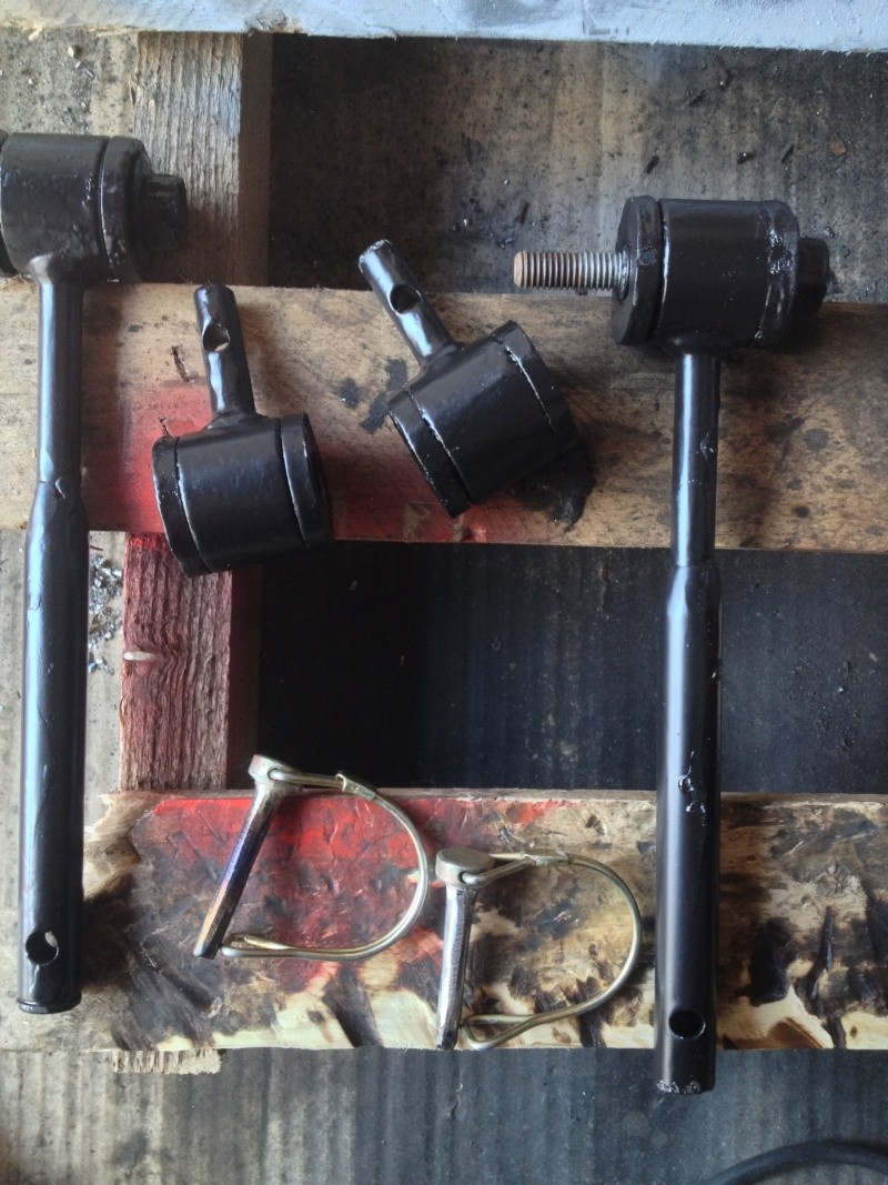

Anteriore quasi terminato:
biellette stabilizzatrice posteriore allungate... e già che c'ero disconnect....
foto non presenti: spessori supporti motore +1,75 cm
foto dell'albero posteriore finiti i lavori:
per il montaggio dell'assetto, non è stato necessario rilocare la panhard posteriore, mentre all'anteriore ho dovuto fare un foro 2,5 cm piu a dx..... so che a molti di voi non piace come soluzione, ma non vedevo l'ora di guidarla....!!!
ora manca solo il rinforzo di due supporti cabina piegati.... se lo trovo a buon prezzo un ammo di sterzo rinforzato.... le gomme nuove... lucidare a specchio i cerchi... dato che sono arrugginiti.... e soprattutto trovare un modo per mantenerli senza ossido per più di una settimana....!!

quasi dimenticavo.... su strada.... decisamente più stabile... fin troppo rigida, e troppo bassa sul posteriore.... infatti se provo a derapare sul bagnato non scappa.... nonostante 100kg tra verricello e piastra all'anteriore....
in fuoristrada.... mi ha lasciato a bocca aperta... non sono riuscito a staccare le gomme da terra nei twist...! appena riesco a metterla in difficoltà posto qualche foto!!
