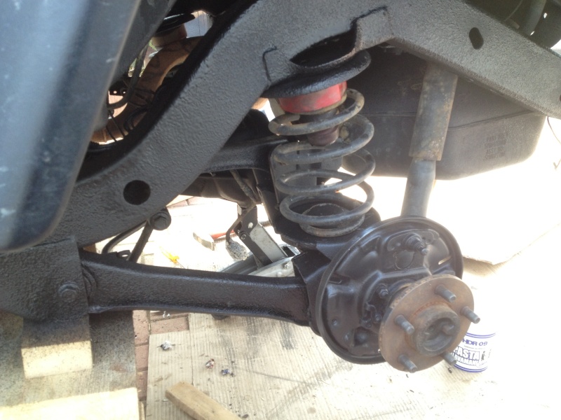

Lo stato attuale della jeep è questo: ho verniciato la prima parte del telaio ed il ponte posteriore....

Al tatto com'è utilizzare l'antirombo sui longheroni? non li pasticcia troppo?

Si è una catramina! rimane ruvido ma gommoso... per lo meno non si vede più la ruggine! ..... vernice per telai.... qualche info in più??? non l'ho mai vista in giro!

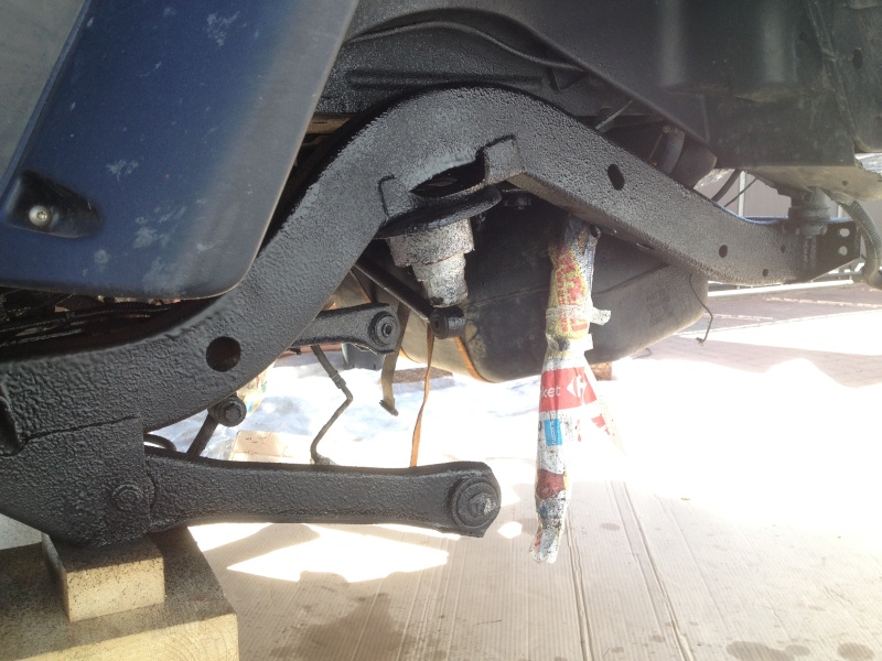

questo è il mio dopo la passata di vernice per telai (appena ho tempo sento il carrozziere e mi faccio dire la marca)

questa è una foto dell'anno scorso......ora nonostante i vari giri in offroad e le varie infangate il colore è rimasto bene e non ci sono segni di ruggine

l'antirombo è + indicato per la carrozzeria interna (per intenderci quella che poggia sui longheroni)

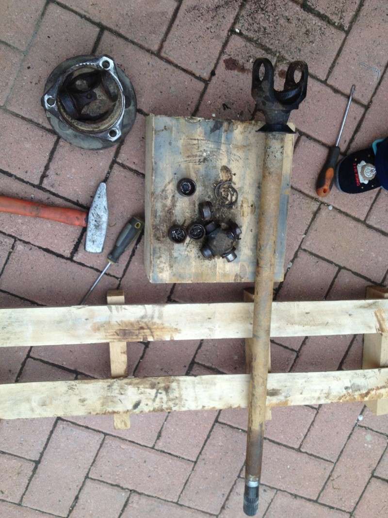

sostituzione di una crociera rotta in precedenza...:

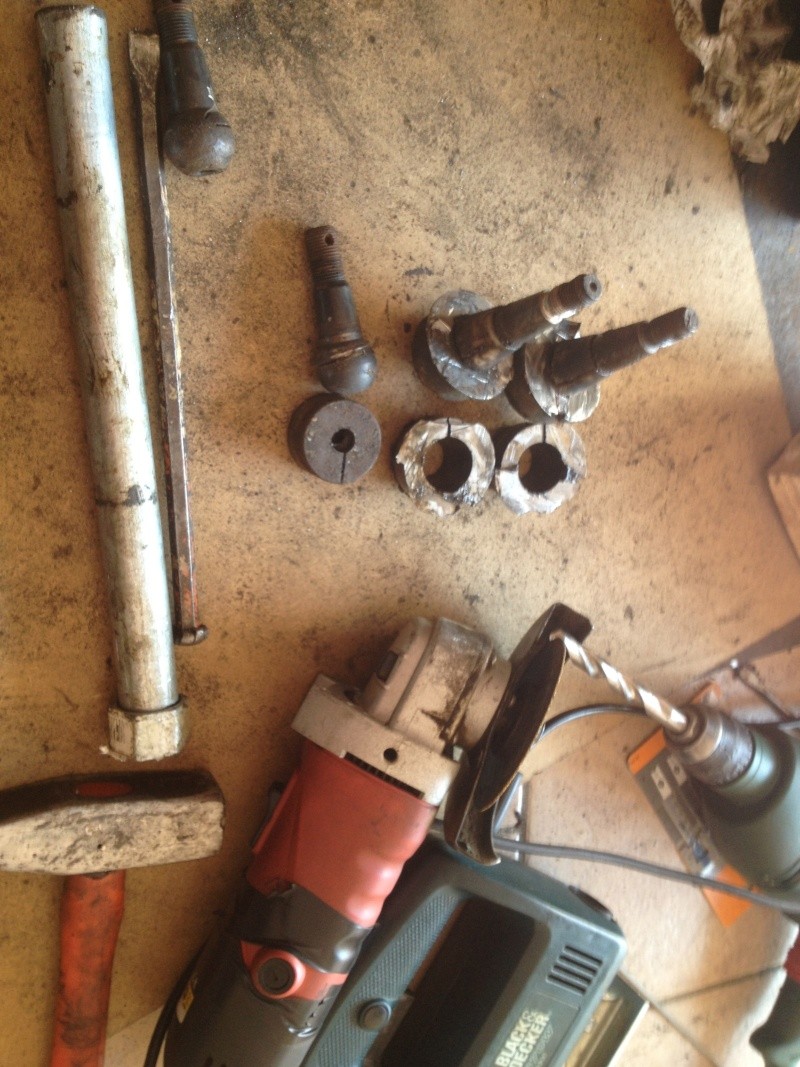

testine di sterzo... non volevano uscire... al che le ho tagliate via con la moletta, forate e tagliate fino al bordo con un seghetto alternativo... a quel punto 10 martellate e sono uscite...... che fatica....

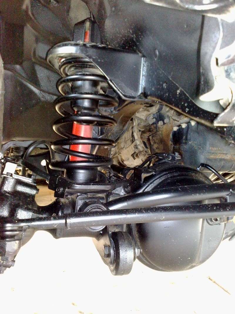

Ora veniamo all'assetto:

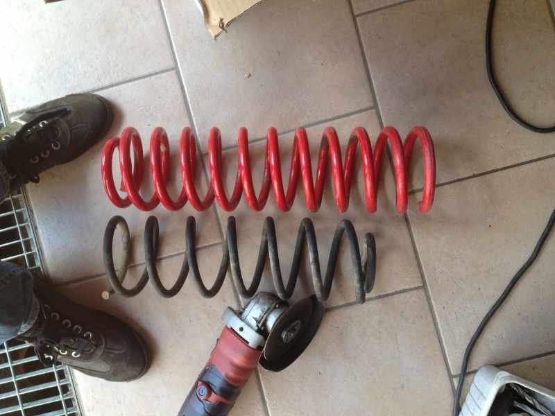

differenza molle originali con quelle da 2.5" skyjacker:
montaggio ponte anteriore....
rilocazione tubi freno, in quanto arrivavano stirati al pelo in massima escursione:
