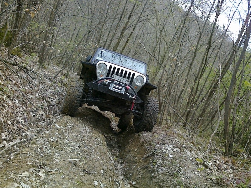

ecco le foto della mia:::::
Messaggio  tj1998 il Lun Ago 16, 2010 11:49 pm
TJ 4.0 98
KIT LIFT PRO COMP 2"
KIT BODY LIFT 2"
BLOCCO POST ARB SU DANA 35 E SEMIASSI RINFORZATI
GOMME 33 12.50 15 SU CERCHIO DA 10
PER L'EVENIENZA CERCHIO 16X8 BEADLOOCK CON GOMME 33 10.50 16 SILVERSTONE
VERICELLO 9000 LIBRE COME UP
COMPRESSORE ARIA COME UP 12 VOLT CON USCITA 8 BAR PER GONFIAGGIO PNEUMATICI E 6 BAR PER BLOCCO ARB.

Ma veniamo a noi...credimi non te lo dico tanto per ma....il tuo TJ è veramente una bomba! Mi piace moltissimo, molto armonioso nell'insieme e soprattutto molto aggressivo allo stesso tempo! Complimenti veramente! 204484
Ti volevo chiedere se mi puoi dare qualche info in piu' su come hai realizzato i "parafanghi" anteriori tagliati cosi' di netto e se per strada ti rompono le scatole se le gomme escono dalla sagoma o se viene preso come il vecchio e buon willys...
Ancora complimenti, gran mezzo! perf10

per zanfo :::i parafanghi li ho fatti da solo ho fatto la sagoma con dei quadrelli in ferro piegati e saldati poi ho tagliato la carrozzeria e li ho fissati con viti auto filettanti...il tutto poi verniciato!!!!!!!!!!!!!
non ti saprei dire se rompono le scatole perchè io la jeep la uso quasi esclusivamente per andarmi a divertire il sabato e la domenica in off road e per il momento nel tragitto che mi conduce al posto non mi ha mai fermato nessuno tongue
