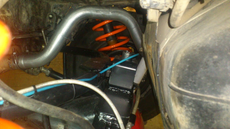

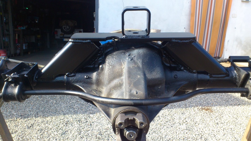

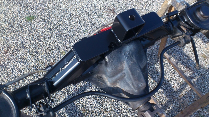

Ciao ragazzi,
dopo 3 settimane di lavoro sto per rimontare il Dana 35 segato e adattato per poter eliminare la barra Panhard con il 3 link fai da te.
Devo ancora provarlo in strada per capire il risultato comincio a postare qualche foto.
come si vede dalla foto ho tolto gli attacchi dei puntoni superiori e ho creato il castello che avvolge il cesto per poter creare l'attacco dell uniball
nella foto l'immagine del puntone calandrato con uniball

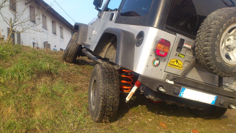

Messaggio  deesoul il Ven 15 Feb 2013, 09:54
ragazzi ci siamo.....
ho montato le ruote.... l'ho accesa ho inserito la D... e....
..la macchina è stabile non ha nessun effetto dondolino (la mia paura era quella) in quanto togliendo la panhard il ponte è libero di muoversi a piacere.
Ho provato subito il twist.... che spettacolo!!! il ponte continua a scendere a scendere da quasi l'impressione di staccarsi e la gomma è sempre a contatto con il terreno!
Posso dire che 1 mese di lavoro qualche incazzatura sono soddisfatto e ora dico a pensarci prima...
posto qualche altra foto...
domani farò un po di foto del twist!!

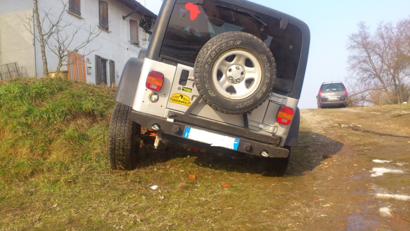

Re: 3 link posteriore su dana35
Messaggio  deesoul il Ven 15 Feb 2013, 14:48
ho una foto che si vede male, ma un idea la rende

Messaggio  deesoul il Lun 18 Feb 2013, 15:38
ecco le prime foto....
deesoul
Data d'iscrizione : 24.10.10
Località : pavia
Messaggio  ale72 il Lun 18 Feb 2013, 16:41
complimenti!!!!!! gran bel risultato grande escursione l hai misurata?
