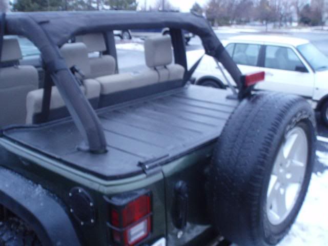

E' da un po' di tempo che ci sto pensando...Volevo realizzare un copribaule per il JK.
Principalmente mi servirebbe solo per coprire il baule d'estate, quando sono senza hard top..Basterebbe un tel anche, proprio una cosa semplice, ma giusto per evitare di trovare il "fantabosco" dentro al baule del mio JK, dato che ho fatto un paio di uscite senza hard top e in baule c'era un ammasso di foglie e rami improponibile..Quindi mi accontenterei anche di una cosa così semplice, niente di speciale...Però avevo anche una mezza idea di fare una cosa seria, qualcosa di rigido, che chiuda il baule (in modo tale da lasciare in baule oggetti vari senza la paranoia che te li rubino) e magari che si possa tenere anche con l'hard top, in modo tale che si possa sfruttare come piano di carico.

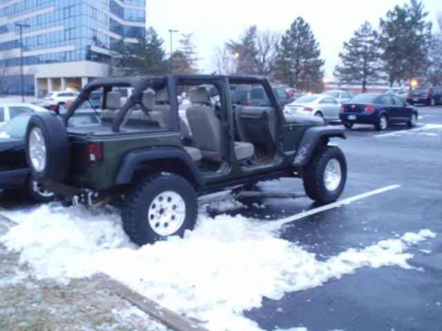

Ho trovato le foto di un lavoro che mi piace parecchio:
Dovrebbe tenere sui 100kg, se non di più, dato che c'è una foto dove c'è il proprietario che ci sta in piedi tranquillamente.

Che bello! Fossi in te utilizzerei uno di quei pannelli in multistrato che si usano per le casse degli impianti hifi... Lo puoi rivestire con materiale impermeabile e finisce la...

Ma il tipo della foto...girava senza portiere nel bel mezzo dell'inverno...!
Forse è la JK di Babbo Natale...e sotto ha i regali...
santa
Si vede che ha comprato il JK senza portiere e hard top per risparmiare qualche € Laughing
santa

si, in effetti mi fa freddo solo a guardarlo xD

Sciagura ha scritto:Che bello! Fossi in te utilizzerei uno di quei pannelli in multistrato che si usano per le casse degli impianti hifi... Lo puoi rivestire con materiale impermeabile e finisce la...
Si, usa un pannello di multistrato marino, è leggero e resistente, metti una traversa con tre cerniere sul lato dei sedili posteriori, fai una feritoia di scarico (che poi chiudi con un soffietto, magari di pelle) in modo che possa traslare sui tubi del roll-bar, ci metti una serratura per chiudere a chiave e il gioco è fatto 851666
Esattamente quello che intendevo! cheesy
Facile no?
Roger sei un grande! io arrivo soltanto alla traversa poi ho bisogno del gps perchè mi sono perso!!!!! cheesy
