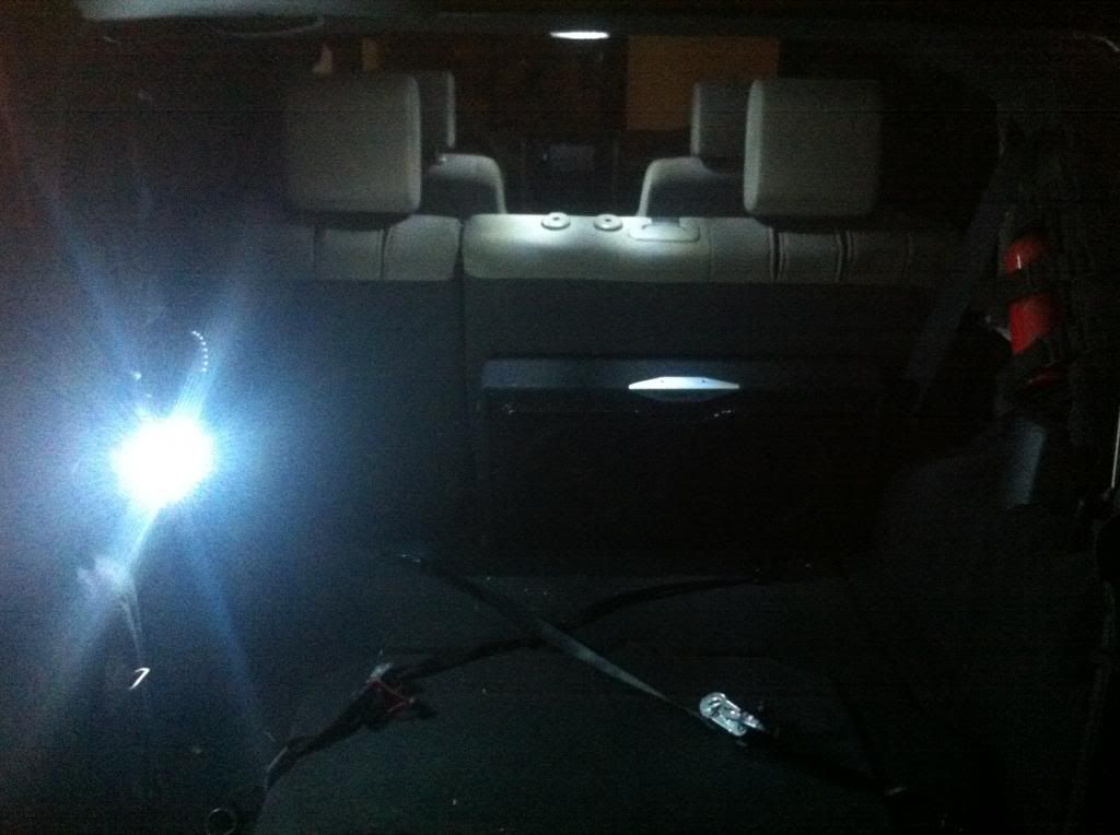

Il mio unlimited ha un problema: in baule non c'è luce e non si vede nulla. Figuriamoci che si vede poco di giorno, di sera è improponibile. Sembra una grotta buia Very Happy
Oggi mentre davo un occhiata al macello che ho fatto dentro la macchina, dopo aver tolto l'acqua dai porta bicchieri e asciugato tutto il tetto sono rimasto un attimo a ragionare sull'auto fino a che non mi è venuta l'idea.
Non ho fatto foto come con il montaggio degli xenon perchè tanto ognuno fa un po' come vuole, poi ci si riesce a spiegare anche a parole (diciamo la verità, non pensavo neanche di saltarci fuori e non mi sono messo a fare foto Laughing ), comunque..

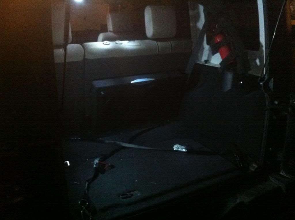

Sono salito in casa, ho preso un "anello" a led che avevo comprato tempo fa su ebay per 4€ per provarmi a fare un led ring per la reflex, ma dapo aver gettato la spugna era rimasto li a prendere polvere...

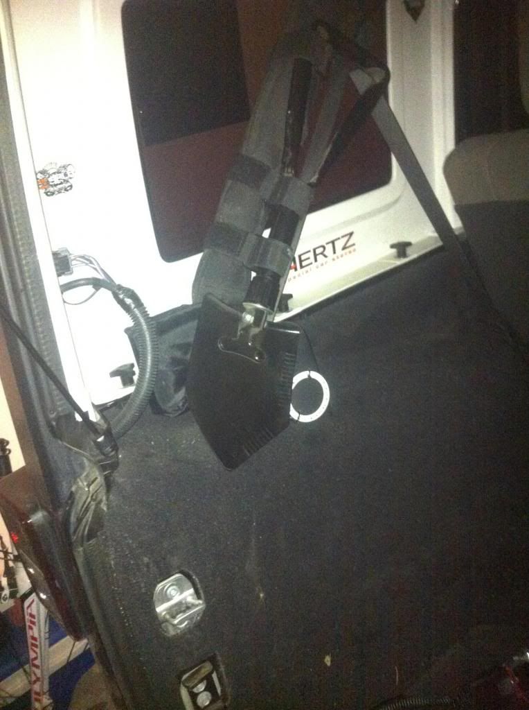

Quindi l'ho preso, l'ho fissato al pezzo di plastica grigio di fianco alla roll bar, quello dove ci passa la cintura. Per intenderci, questo:
Come si vede in foto ho fatto tre buchi per fissare l'anello con le fascette.
Per prendere la corrente invece basta far passare il cavo all'interno dell'imbottitura della roll bar (un gioco da ragazzi, il copri rollbar ha la cerniera, quindi si fa in due secondi) fino ad arrivare alla luce posteriore, ci si collega lì e fatto. Avete la vostra luce nel baule Very Happy
Ovviamente non è un lavoro super professionale, è il classico fai da te. Sto aspettando di trovare una calotta di plastica da attaccare sopra l'anello a led, in modo tale che sembri proprio una luce seria, però alla fine potete collegarci quello che volete, io ho usato questo perchè ce l'avevo in casa. Comunque ecco qualche foto:
Re: Luce nel baule per JK
Messaggio  mgnever il Sab 19 Gen 2013, 11:41
Ah dimenticavo, io i cavi li ho collegati direttamente ai cavi della plafoniera posteriore...Ci sono tre cavi, uno senape e azzurro, uno beige e uno nero. Il nero è il negativo e, fino a qui nessun problema. Gli altri due uno, se a uno lo colleghi la luce rimane sempre accesa appena metti in moto la macchina, mentre l'altro, che è quello giusto, la luce si accende solo con portiere aperte o dal comando anteriore. Fate una prova, perchè ieri sera prima di uscire ho avuto la bella sorpresa. Mi sono dovuto fermare in mezzo alla strada, coi miei amici che mi aspettavano, a fare il cambio cavi volante Laughing , ora, se non ricordo male dovete collegarvi a quello beige, ma provateli entrambi per andare sul sicuro (anche perchè magari il colore del cablaggio non è lo stesso in tutte le annate del JK).

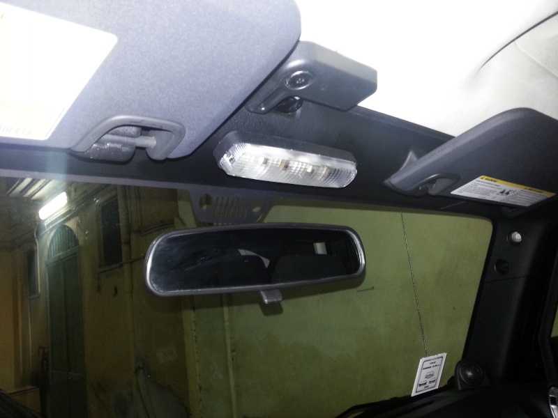

Questa è la plaf che mi da un pò di luce nel JK 26742 26742
[img][/img]
[img][/img]
Tutto per la modica cifra di 15€,marca COBO l'unica pecca che è di colore bianco ed io
l'ho verniciata nera opaca. bravo

Come detto prima ho fatto la tua stessa cosa. Filo dal roll bar della plaf centrale e si accende quando apri le porte, oppure con il devioluci, insomma c'e luce Smile!!! Ahahha

Spelli i 2 fili dei 3. Magari aiutandoti con un tester o una lampada di prova. Trovi il positivo e il negativo.
Lo fai camminare nel rivestimento del roll e arrivi fino al centro della plastica.
Dopo colleghi i fili e fissi la plaf con 2 viti corte.
Attento con il trapano vicino al vetro Wink
