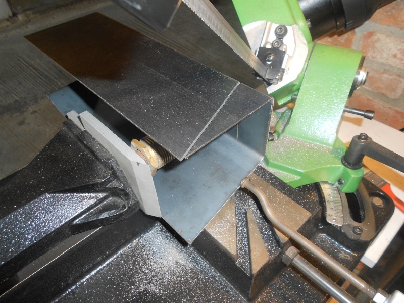

Allora dopo la tracciatura dell'angolo andiamo ad incidere con un disco da taglio per una profondità di 1 mm. la lamiera in modo da facilitarne la piegatura che verrà fatta a mano (come avevo fatto con le mezze porte, ricordate?)
faccio la piega:
dall'altra parte, con la segatrice taglio per dare un'inclinazione al profilo:
faccio l'altra piega e punto le teste:
ora saldo le teste e le piege:
ora il foro per l'alloggiamento del faretto:
Dai che è facilissimo Very Happy ormai ho svelato tutto....... o quasi Rolling Eyes
