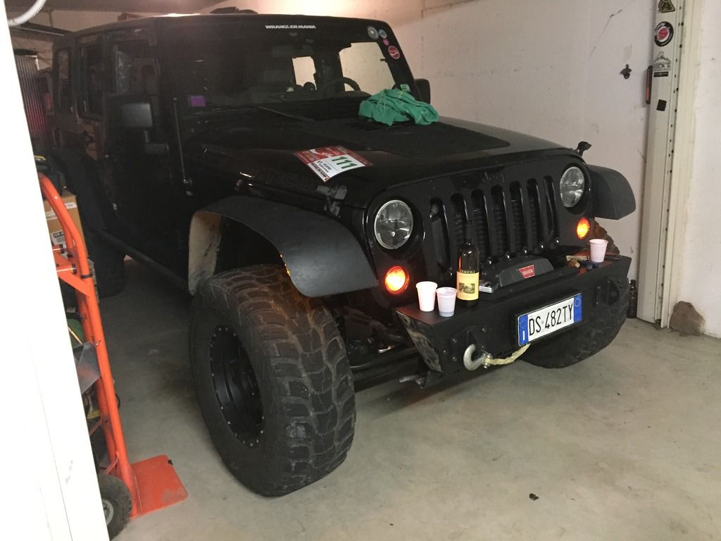

Messaggio  mgnever il Ven 10 Giu 2016, 15:19
@Bum: Verissimo Laughing Laughing Laughing Ero con un mio amico e ci siam fatti fuori in cartone di Tennent's continuando a smontare roba "Ma questo, togli lo lasci?" "Togli togli, che poi si rompe" Laughing
@Greg: Se ci arrivo al JM ci si prova Laughing

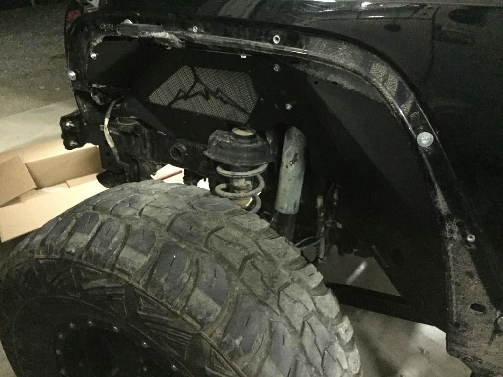

Messaggio  mgnever il Lun 03 Apr 2017, 10:52
Dopo un infinità di tempo, idee malsane, problemi burocratici e sticazzy vari, sta tornando in forma.
Per ora in modalità assetto corsa
Sto aspettando le molle nuove da 2", altezza oltre al quale non andrò.
Nel mentre intanto che era ferma, fatto un po' di manutenzione varia e mi sono dedicato a tagliare vari angoli della carrozzeria per evitare che le ruote andassero a picchiare e svuotato tutti gli interni dei parafanghi, montati inserti filettati, parafanghi interni di Rock's e in questi giorni taglierò i parafanghi originali e altre cose in cantiere..

Messaggio  marco1228 il Lun 03 Apr 2017, 11:40
Belli gli interni dei parafanghi, mi piacciono molto Twisted Evil
E che ammortizzatori monterai....rock's? ....se non é un segreto proud

Messaggio  Ludesan il Lun 03 Apr 2017, 11:57
ella peppa, che macchina da guerra....complimenti per l 'impegno!
non è che poi...a furia di non usarla.... ti stufi ?? scratch

Messaggio  mgnever il Lun 03 Apr 2017, 12:16
marco1228 ha scritto:Belli gli interni dei parafanghi, mi piacciono molto Twisted Evil
Rock's sicuramente visto che l'omologa la dovrò fare con loro, puntavo ai Monster, ma vediamo come siamo messi a livello finanze.
@Ludesan: Prima che una Jeep mi stufi ce ne vuole parecchio, se non mi son stufato dopo tutti questi problemi Laughing

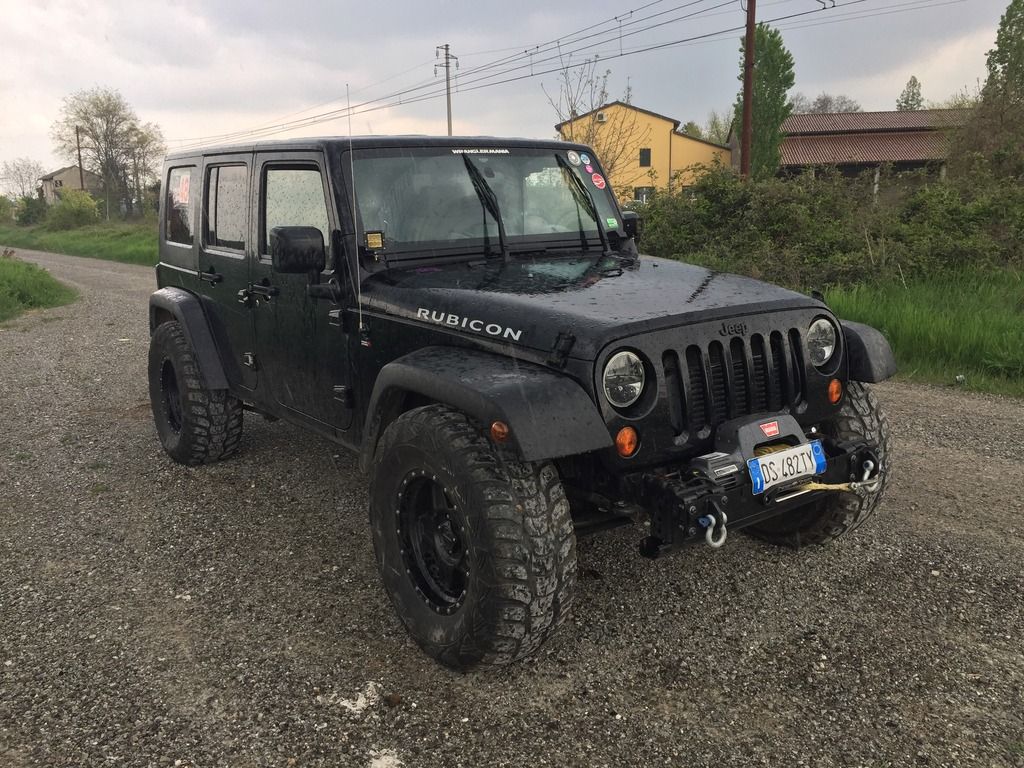

Messaggio  mgnever il Lun 22 Mag 2017, 01:11
Pian piano..
Assetto abbassato a 2" con molle Synergy, parafanghi originali tagliati flat, paraurti anteriore Rock's con baffi asportabili e piastra portaverricello Rock's personalizzata per incassare un po' di più il Warn, visto che col vecchio paraurti ho dovuto cannibalizzarlo per farcelo stare dentro. Stavo finendo anche di montare portaruota e cancello Rock's ma ormai il vino l'avevamo stappato Laughing

Messaggio  marco1228 il Lun 22 Mag 2017, 14:10
Bé ormai sei pronto per il jeep meeting Very Happy bravo
Ho preso anche io il cancello da Rock's, se quando monti il tuo, considerando che a me deve ancora arrivare, metti un tutorial te ne sarei grato Very Happy
Aaah, comunque il vino nei bicchieri di carta nooooo eh Evil or Very Mad

Messaggio  il_Falco il Lun 22 Mag 2017, 14:16
mgnever ha scritto:paraurti anteriore Rock's con baffi asportabili e piastra portaverricello Rock's personalizzata per incassare un po' di più il Warn
Per questo ti odio. Crying or Very sad Sad

Messaggio  mgnever il Lun 22 Mag 2017, 14:26
marco1228 ha scritto:Bé ormai sei pronto per il jeep meeting Very Happy bravo
Cavolo, l'ho già montato l'altro giorno.
Comunque, ti spiego brevemente:
Trova un paio di pezzi di legno o qualcosa da infiare tra paraurti e portellone per tenerlo fermo, smonti il portaruota originale, le cerniere originali e ti ritrovi col portellone libero.
Con Rock's parti dalla base delle cerniere e le monti (se hai un frenafiletti dacci un colpo), dopo di che prendi le cerniere vere e proprie, una sarà più grande dell'altra e va montata sotto, infili dentro (prendi un martelletto di gomma e uno straccio per buttarle dentro) e poi metti i cilindretti ingrassandoli.
Dopo di che le ceniere le fissi con le 4 brugole lunghe, stringi ma non strettissimo, che ti conviene dare un occhiata alla chiusa del portellone, che magari si è mosso un attimo e non chiude più bene.
Per finire metti su il cancello. Io ho fatto un po' di fatica a metterlo su e a centrarlo bene perchè ho (anzi, visto che quando stretto bene il cancello il portellone è tornato apparentemente dritto, posso dire avevo) il portellone svirgolato che avevo picchiato la scorta spezzando tre viti del portaruota.
Nel kit ci sono inclusi anche due tappi di plastica da mettere al posto dei gommini di bump stop della ruota di scorta.
Per il vino in plastica lo so, però per quanto siamo zingari è un miracolo che non l'abbiamo bevuto a collo Laughing
