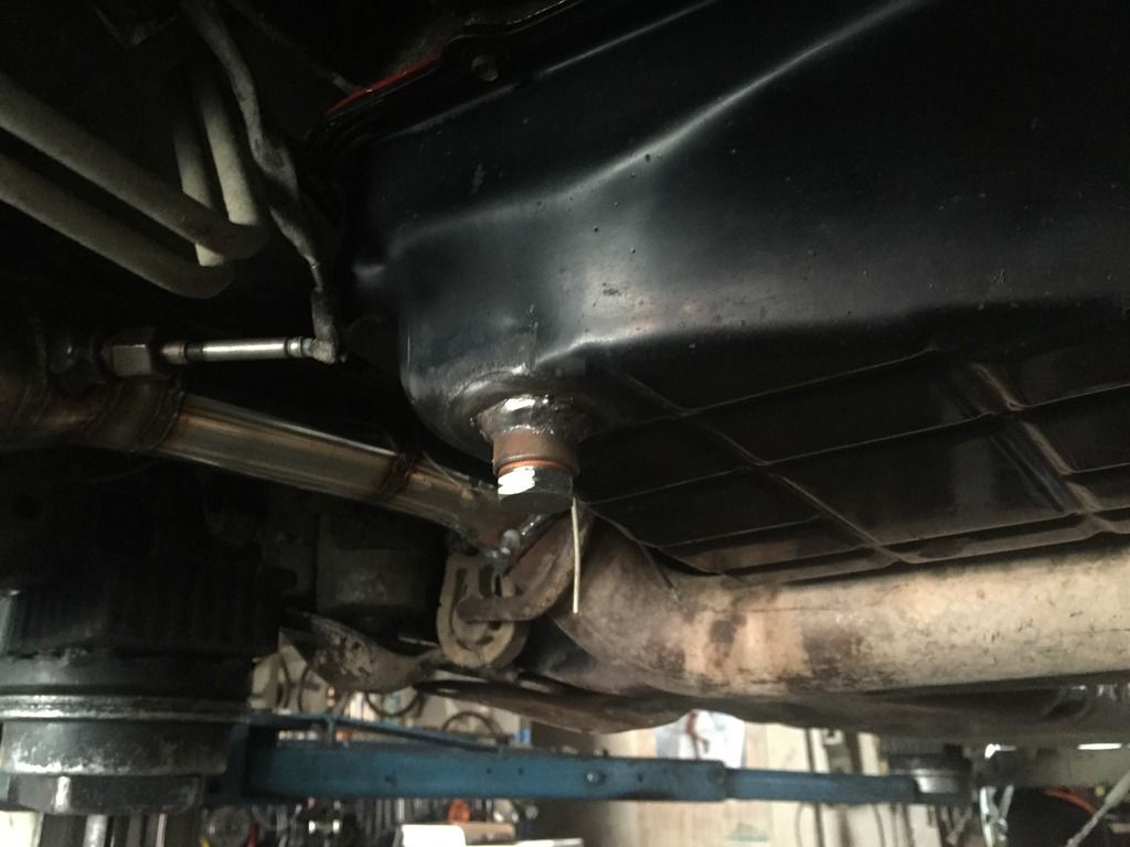

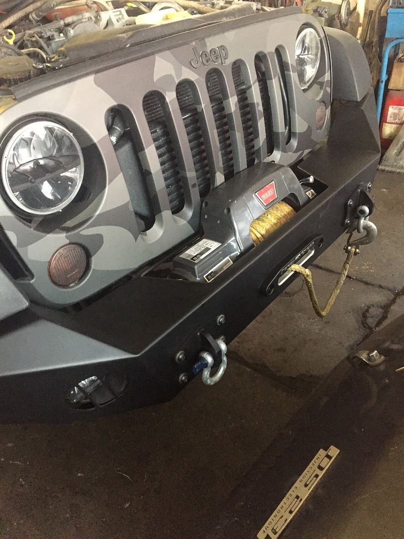

Nel frattempo, verricello montato
Sfortunatamente i Warn e i paraurti Rock's non vanno d'accordo.
Defappato
La modifica fatta alla coppa dell'olio cambio (che molti me l'hanno chiesta)

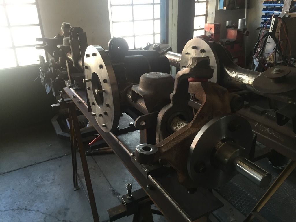

E il ponte (mancano solo gli attacchi puntoni inferiori, verniciata al ponte ed è pronto da montare):
Ci ho riflettuto pure su, non ho voglia di cambiare le coppie coniche di nuovo tra un po' di tempo, visto che non è una spesa da poco, quindi o 4.56 o 4.88. Ero tentato con le 4.56 ma mi son fatto contagiare da Cromo (non così tanto, ma un pochetto) e mi sa che andrò diretto di 4.88.
