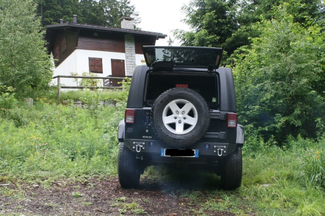

ZANFO ha scritto:sinceramente a me i distanziali sulle nostre jeep non è che piacciano molto... No ....inoltre tu avendo un JK disponi gia' di una carreggiata decisamente larga...io penserei di piu' alla misura di gomme da mettere per riequilibrare il tutto e non a dei distanziali.... beer
Guarda questa foto
Il JK non ha poi carreggiata così larga...un pò + sconfinamento laterale dei copertoni non sarebbe brutto...
Le gomme sono un cacchio di problema: o metti delle gomme "furbette" oppure le misure riportate
a libretto sono 255/75/17 245/75/16. Altra scelta non c'è..è sempre il solito problema insomma...
I parafanghi originali sporgono abastanza...direi che andrei a filo...
