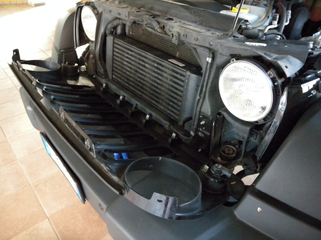

Re: JK griglia radiatore artigianale
Messaggio  lele80 il Ven 30 Set 2011, 15:51
dalla foto si vede comìè fissata, la griglia è avvitata alle due strisce con 4 viti a brugola svasate (i dadi autobloccante restano davanti tra una feritoia e l'altra) per evitare di avere sporgenze strane vicino al radiatore, poi ho forato il mascherone e ci ho avvitato le strisce con attaccata la rete

Messaggio  Sciagura il Ven 07 Ott 2011, 00:48
[img][/img]
[img][/img]
[img][/img]
[img][/img]
Ecco fatto!!!
Griglia montata!!!
Parliamo di numeri ... 25 gli euro spesi per acquistare la griglia
100 i chilometri per trovare quella giusta
7 i dischi per lo smeriglietto (meno avendo uno smeriglio per i tagli lunghi)
3 le ore di lavoro per la mia mano che non è esperta
1 la doccia al termine di questa esperienza
100% la soddisfazione di poter spendere in gasolio i 200 euro circa di differenza
con la griglia del catalogo accessori
A presto ciao a tutti! metal

Messaggio  amecos il Ven 07 Ott 2011, 08:15
Alessandro ha scritto:Volevo mettere da tempo dietro la calandra nera una griglia color alluminio e ho provato a farne una artigianale. Il lavoro non è dei migliori perchè non ho trovato una griglia in un pezzo unico, ma solo una da 25x50 e ne ho dovute usare 2.
Il lavoro è di pazienza, ma condsiderando che ho speso 22 euro contro i 190/240 che costa l'accessorio originale dire che se il silicone tiene ne vale la pena.
Griglia in alluminio cm 25x50
2^ griglia di alluminio ritagliata
Adattata alla forma della calandra
Siliconati tutti i ritagli
Piu' o meno in centro ho annegato la testa di un bulloncino nel silicone e messo un dadino per evitare eventuali spanciature della griglia.
Il risultato esterno è perfetto (a parte che ho messo un ritaglio con i rombi della rete nel senso diverso, ma non si vede che da vicino)
Spero solo nel silicone perchè ci ho lavorato tutto il pomeriggio e se si stacca mi uccido
