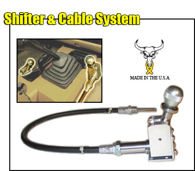

emadib ha scritto:@ Zanfo....
com....dove lo cacci poi quel nuovo pomellino/ leva?... così...per curiosità... qual'è la posizione ideale dove intallarlo?
cowboy

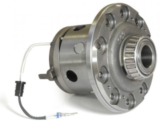

ma non capisco un paio di cosette....
perchè non ti fai arrivare il detroit per il dana44 ??
volendo oltre all'ARB (che nn so perchè nn trovo per dana44) esistono anche dei diff elettromagnetici....
il principio è lo stesso però, al posto dell'aria compressa, usa l'elettricità....
nn so però se son validi o meno...mai testati e mai visto nessuno che li montava...
son questi della Eaton
emadib

il differenziale lo usi ogni qualvolta fai una curva su terreni preparati; in OR, solo in alcune situazioni, lo devi bloccare.
se lo blocchi DEVE essere un'operazione sicura: il cavo nella guaina tirato dalla manetta non lo e' affatto; se non entra, magari non passi, ma se entra male fai danni.

il mio RUBIROBY monta blocchi elettromagnetici.
usati poco ma 0 problemi comunque ARB se possibile

Il Blocco EATON è quello montato come primo eqipaggiamento sull'Hummer H2...
In effetti Boss...per l'uso che ne farai tu...io avrei messo l'Eaton o quello post. del JK Ruby...su strada è un autobloccante progressivo...con possibilità di bloccaggio manuale al 100% ...

cavoli.....questo Rubiroby nn mi finisce mai di stupire... Shocked
ma erano già di serie gli elettromagnetici??
emadib
Re: Trasformazione in BigFoot del mio TJ...
Messaggio  fraz il Gio 26 Nov 2009, 16:40
emadib ha scritto:cavoli.....questo Rubiroby nn mi finisce mai di stupire... Shocked
Tutto OE caro...mica pizza e fichi.. lol!
