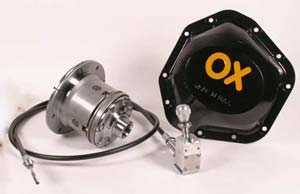

Ok...ti monteranno questo
che è un ottimo blocco in quanto a rapporto qualità/prezzo ma assolutamente non è migliore dell'ARB...in quanto :
-l'inserimento ed il disinserimento della gabbia dell'ARB tramite aria compressa è molto più sicuro e nel tempo non perde di efficacia
-i blocchi a cavo hanno bisogno, pena il non perfetto funzinamento, di costante manutenzione soprattutto al cavo stesso
Per quanto riguarda l'assetto ...secondo me nella sfiga ti và meglio...un 4" è molto più fruibile e meno impegnativo nell'utilizzo quotidiano..

ma il differenziale a leva è bloccante al 100% ?
emadib
Re: Trasformazione in BigFoot del mio TJ...
Messaggio  fraz il Gio 26 Nov 2009, 11:10
emadib ha scritto:sicuro ti troverai meglio su strada con il 4".... questo perchè più è basso il baricentro più il mezzo è stabile....
Si si..100%
