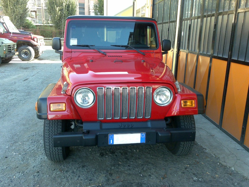

Messaggio  ZANFO il Mar 03 Nov 2009, 21:09
Inauguro io questa sezione, destinata a raccontare le trasformazioni delle nostre jeep sotto le mani esperte di preparatori, meccanici e perchè no, anche le nostre...
Dieci giorni fa ho portato il mio Wrangler Tj dal preparatore Attila per intenderci il titolare dell'officina Gaute da Suta a Venaria, purtroppo per problemi tecnici legati a fuoristrada su cui terminare i lavori prima di cominciare il mio, è stato costretto ad iniziare ad "operare" solo ieri mattina.
Inizio a postare tre foto di quando l'ho portato in officina, domani aggiornero' con le foto della trasformazione in corso...
