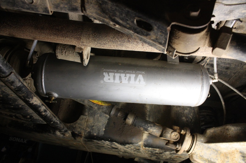

Ciao a tutti. Finalmente ho terminato il montaggio del compressore aria. Ora lo spazio nel cofano motore è veramente finito.
L'unico spazio disponibile è di fianco alla centralina motore.
Per farci stare il compressore ho piegato il più possibile i tubi del clima verso la vaschetta del tergicristallo.
Ho dovuto spostare anche la tromba del clacson e montarla di fianco al servofreno.
La bombola invece l'ho montata sotto, nello spazio della vaschetta recupero vapori del benzina. Le staffe di fissaggio della bombola viair entrano perfettamente di fianco alle due traverse dei longheroni.
Il compressore è un Viair 460C e la bombola è da 9,5 litri.
La staffa del compressore è un pò complicata visto lo spazio ridotto e i pochi punti dove poterla fissare.
Ecco alcune foto.

domanda, non è a rischio "colpi" li sotto?
parlavo l'altra sera con uno su dove piazzare il compressore per gonfiaggio gomme, ARB e/o altro...si parlava dell'intercapedine che c'è posteriormente in zona fanale posteriore lato passeggero...che ne dite?
