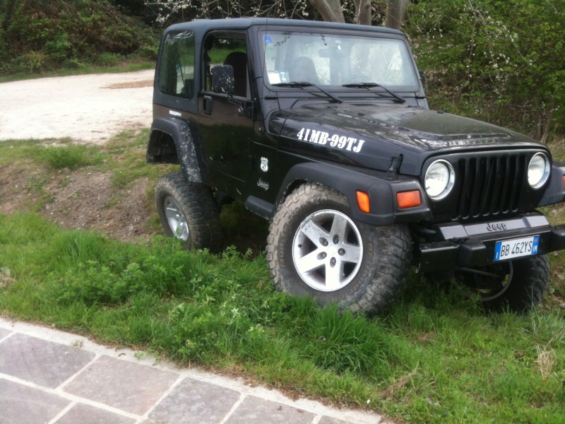

Dopo il giretto postato qui oggi ho provato a fare un paio di misurazioni con il carrello elevatore.
Ho alzato fino a che la ruota dello stess olato non cominciava ad alleggerirsi fino quasi a staccarsi da terra. land eoller
L'escursione frontale è di 31 - 33 cm Sad quella posteriore è un po' meglio 52 - 54 cm.
Ho fatto un due fotine:
Che dite? Ho fatto giusta la misurazione? Le 2 cifre separate da un trattino si riferiscono una all' altezza della parte interna del battistrada e l'altra alla misura esterna. Non sapevo su quale andava misurata, ma immagino si faccia una media.

stacca la barra post dietro.. non ti accorgi neanche della differenza, e per quella davanti o prendi l'anti rock, oppure le biellese della jks quick disconnect.. io che ho le biellese semplici allungate e basta quando faccio i raduni le mollo e le lego con le fascette.. la differenza è veramente notevole..
conta che io ho un 4" abbastanza base... però comunque con l a barre staccate ha veramente una buona escursione..
non so se rende bene l'idea la foto.. appena ho di nuovo la jeep caso mai prendo 2 misure..

secondo me potevi andare di più......mi pare troppo poca l'escursione mica hai una panda IOI

E già, stacca le barre ... poi vedrai che il sollevatore non c'è la fa ad arrivare all'escursione massima della Jeep Twisted Evil
Figo quel sollevatorino per fare le prove bravo

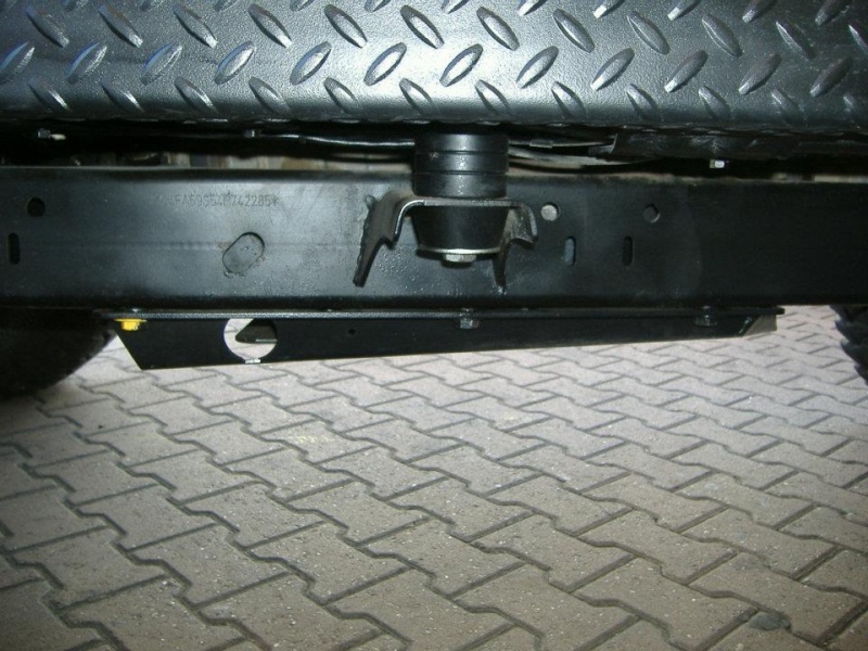

Assetto da 2" (Ammo Rancho regolabili e molle Teraflex)
Body Lift da 1" Daystar
Barra Antirock Currie
Set di bracci regolabili Currie su Johnny Joint
Pancia Piatta
Piastre rinforzo puntoni anteriori
Parapolvere ingrassabili Alloy per semiassi anteriori
Scarico complet Borla
Ora, anche grazie alla barra Currie non devo piu' preoccuaprmi di sganciare o meno la stabilizzatrice anteriore! Ho un escursione di circa 70 cm al ponte anteriore.
Ho fatto una prova in velocità con il muletto e le 33 ci stanno benissimo, non strusciano neanche sui Bushwaker.
Oltre le modifiche all'assetto abbiamo anche ispezionato i differenziali e cambiato tutti gli oli, cambiato candele e cavi.
Ho comperato anche dei copri feritoie in alluminio neri. A breve faro' qualche foto migliore! Per adesso ho queste fatte in velocità!
