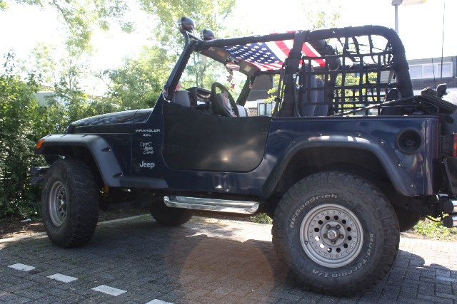

Dopo circa 2 anni, stimolato dalle bellissime giornate di sole che ci sono state la scorsa settimana, ho deciso di terminare una ... anzi due cose che avevo iniziato e mai finito Very Happy.
Tutto era iniziato quando avevo trovato 4 cerniere di un CJ7 ... pagate una decina di Euro Very Happy
Il materiale usato si chiama Trespa (e' il nome della ditta che lo produce). Sono pannelli usati per rivestimenti esterni. Resistono ad acqua e umidità. Sono resistentissimi (un calcio volante di Chuck Norris gli fa na pippa ) e non si curvano con l' umidità o con il caldo. Li usano anche per fare gli spogliatoi delle piscine.
Non so che fine hanno fatto le foto del work in progress Rolling Eyes e quindi dovete accontentarvi del lavoro finito.
Le due serrature sono costate meno di 5 Euro. Sono serrature usate per i cancelletti da giardino. Ho tolto il perno centrale (era un rivetto) e ci ho messo un bullone con il dado autobloccante che permette di regolare quanto dura e' la chiusura.
Qui si vede il profilo di alluminio che ho usato per fare i poggia braccio (visto per caso in un brico e subito si e' accesa la lampadina sul suo utilizzo )
Lo so, lo so ... non sono al livello di quelle di Roger Rolling Eyes ... sono fatte da un comune mortale !
Ora fatevi una risata con la mia "cabina di verniciatura"

Sono belle Valex! Solo mi da da pensare che così "grezze" senza piegatura sul bordo e senza interni, siano un po' pericolose e "affilate"! Sad

I pannelli hanno uno spessore di 8mm e i bordi sono stati levigati e arrotondati.
Come detto, il materiale e' resistentissimo. Puoi mettere i due bordi della porta sopra a due rialzi, saltarci al centro e non si rompe Wink.
La cosa bella e' che sono anche leggerissime confrontate con le mezze porte originali ed essendo piatte guadagni quasi 10 cm di spazio per le gambe Very Happy!

Credo che Miki si riferisse in caso di urto che possa piegare l'alluminio del poggiabraccio....
Comunque come al solito 10 e lode per l'inventiva!!!

Qualche info in più sul materiale.
Come detto, Trespa e' la ditta che produce i pannelli ma il nome tecnico e' HPL (High Pressure Laminate).
Quindi sono un laminato plastico. Qualche informazione generica si può leggere qui:
http://it.wikipedia.org/wiki/Laminato_plastico
Qui in Olanda rivestono le case e altri edifici con questi pannelli. Sono praticamente eterni! Meglio del ferraccio della Jeep .

Volendo si può fare la piega superiore a quel materiale basta munirsi di una pistola termica attrezzata di un beccuccio sottile ( la trovi a pochi euro) e ti viene una piega da Dio..........
Bravo ancora clap2 thumbup

Non intendevo tanto per la possibilità che si possano piegare in caso di urto, ma che entrandoci in contatto possano fare più danni agli occupanti che una portiera con un bordo piegato ed un rivestimento in plastica Sad

Appena pesate con il bilancino digitale da cucina.
5 chili a porta (con lo specchietto della 500 montato) ... per l' esattezza 4998 grammi Very Happy !

Ma se in modo accidentale tocco con un gomito o giubbino quella levetta...e si apre...nn potrebbe essere posta in maniera più sicura ???

Avevo pensato di metterci un fermo ... ma non serve.
Avendo la possibilità di stringere il dado e regolare la durezza della levetta e' quasi impossibile aprirle.
E poi le uso solo dai 22-23 gradi in su ... quindi niente giubbino IOI
A parte gli scherzi, la serratura e' talmente posta indietro rispetto al gomito che e' impossibile aprirla accidentalmente anche per me che ho il sedile tutto indietro.
Lo posso confermare dopo le ripetute lamentele della mia ragazza che rompe le scatole perché deve fare le contorsioni per arrivare alla levetta e aprire la porta IOI Io non trovo nessuna difficoltà ... ma e' la solita storia Jeeper/moglie IOI
Volevo tagliarle come quelle nella foto che ho postato nel thread delle porte di Roger ... ma, sempre la dolce meta' si lamenta che poi le vedono le gambe Rolling Eyes ... quindi per il momento le lascio così sad1

E se le capovolgi così da nn essere in modo accidentale aperte ?

Assolutamente no.
Messe capovolte, con le vibrazioni, il peso della levetta tenderebbe ad aprire la chiusura.
E per aprirla volontariamente, specialmente dall'esterno, sarebbe più difficile.
= rimangono come da progetto originale Very Happy
E' da una settimana che ci giro e nessuna delle 2 porte si e' mai aperta accidentalmente Wink !
