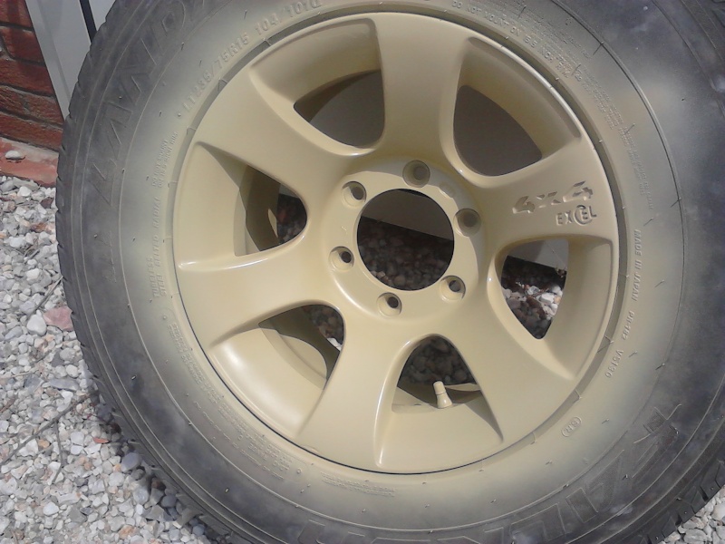

Questo pomeriggio mi sono cimentato nella verniciatura dei cerchi che poi monterò sul Terrano di mio padre
Occorrente:
Compressore + pistola spray
Vernice Poliuretanica nera (600 gr) + catalizzatore + diluente per vernice poliuretanica
Aggrappante (300 gr) + catalizzatore per aggrappante + diluente nitro
(se andate in un negozio di vernici vi aiutano loro)
Carta vetrata 280 (io ho usato questa ed il risultato è stato ottimo)
Prima di tutto scartavetriamo il cerchio bisogna togliere la prima patina
Cerchio prima
Cerchio dopo essere stato scartavetrato
Dopo di ciò diamo una passata di aria compressa per levare la polvere e iniziamo a mescolare l'aggrappante con il catalizzatore in rapporto 3:1 successivamente diluiamo con diluente nitro a piacere finchè otteniamo una vernice meno densa in modo che l'ugello della pistola non si intasi diciamo 40% del totale dev'essere diluente
Infine mescoliamo la vernice poliuretanica nera con il catalizzatore rapporto 4:1 e successivamente con il diluente poliuretanico specifico fino a quanto la vernice diventa meno densa.......
Questo è il risultato finale Smile
Non fate caso alle gomme le ho verniciate solo perchè sono da buttare Wink
La spesa si aggira intorno ai 30-40 euro la pistola la trovate sui 15-20 euro......e sinceramente il risultato è nettamente superiore al plastidip!
Spero di esservi stato utile Smile

Grazie Smile penso che sia una cosa fattibile da chiunque abbia un minimo di manualità nelle verniciatura Smile

Bel lavoro! Certo che è fatto bene, ma non avendo lo spazio con le bombolette è l'unica. Lo spazio ci sarebbe in officina, unico problema la verniciatura a spruzzo in officina è proibita.....ci vogliono i filtri e cazzi mazzi pena multone e chiusura dell'attività. Tieni inoltre presente che con il plasti dip non ci sono gocciolature e se poi non ti va lo tiri via!

si certo da quel punto di vista è versatile il plastidip ma purtroppo non regge più di tanto ai graffi......io abitando in campagna l'ho fatto all'aria aperta Smile

e' bello, questa verniciatura e' resistente, limitatamente all'uso senza strapazzarli, anche senza metterli in forno?

Messaggio  Knot_man il Lun 28 Mag 2012, 13:39
Ho aggiunto la foto degli ingredienti e del cerchio dopo aver dato il fondo Smile
@Roby io gli ho fatti semplicemente asciugare all'aria dopo montati ti dirò se tengono bene a graffi acqua ecc. Smile
@Tommy non è un procedimento laborioso ci vorranno al massimo 3 orette stamattina per fare 3 cerchi e dare il fondo ho impiegato circa 3 ore

Se si usa il catalizzatore, la vernice è la medesima fatta al forno. Il forno serve solo per evitare le impurità nell'aria e l'essicazzione veloce. Dal punto resistenza è come la vernice della carrozzeria, bisogna usare il chiodo!
Re: *Tutorial verniciatura cerchi*
Messaggio  Knot_man il Lun 28 Mag 2012, 21:27
Black Elk ha scritto:Se si usa il catalizzatore, la vernice è la medesima fatta al forno. Il forno serve solo per evitare le impurità nell'aria e l'essicazzione veloce. Dal punto resistenza è come la vernice della carrozzeria, bisogna usare il chiodo!
Ah questo non lo sapevo! infatti non capivo l'utilità del catalizzatore Wink
Messaggio  Black Elk il Lun 28 Mag 2012, 21:50
Lo so perchè ho un cugino che ha una verniciatura industriale e per risparmiare ha un locale " asettico" che usa al posto del forno per risparmiare sulla corrente, altra prerogativa di tale vernice è che è l'unica che puoi garantire al cliente per più anni senza che il colore viri al contrario della verniciatura a polvere.
