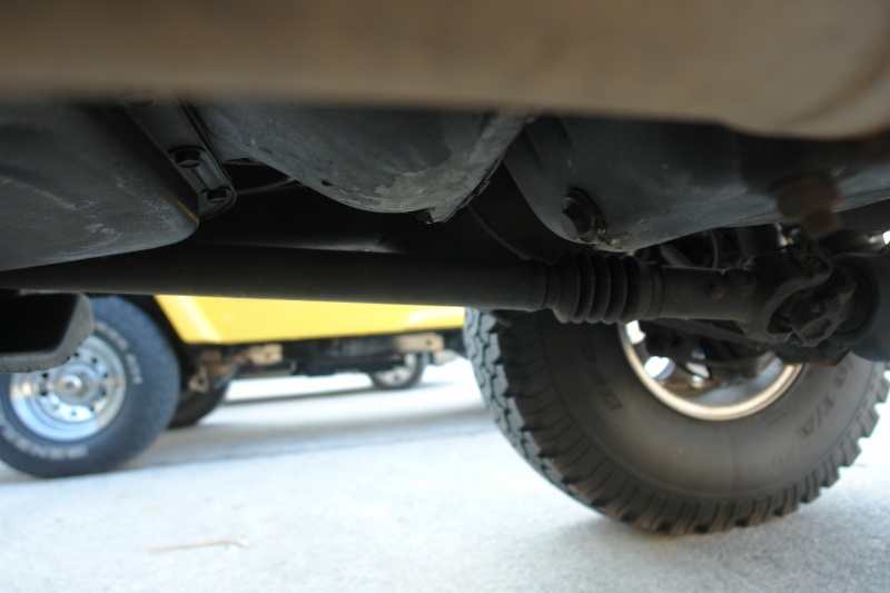

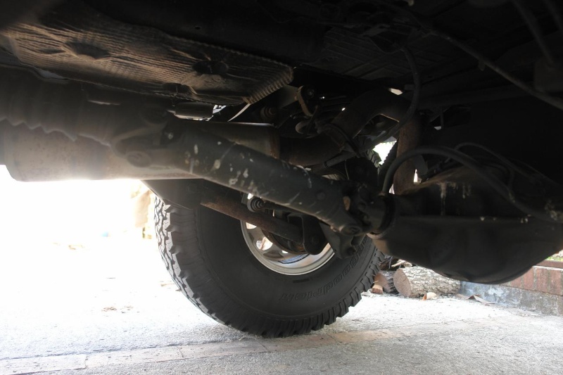

adesso ho bisogno delle voci tecniche tra voi...
dobbiamo capire che assetto ha se i lavori sono stati fatti bene.... e cosa devo controllare di piu.....
mi sono infalato sotto e via di macchina digitale.... per ora ho scoperto che monta ammortizatori Billstein e gia andiamo bene vero ???

vi invio delle foto.... qesto e`il body lift`?
questo e` l`abero a doppio snodo??

Guarda che l' albero posteriore e' quello originale (con il soffietto di gomma)... mica uno con il doppio snodo
Questo e' uno con di quelli con il doppio snodo che vanno in accoppiata con il SYE
Confermo i ponti sono 30 anteriore e 35 posteriore.
Il BL non e' certo da 1-1,25 ... non e' che ha solo il BL da 3" e non il kit lift (molle/ammortizzatori)?

grazie ragazzi.... ma con l álbero originale ci possono essere problemi```?
quando ci vuole quello a doppio snodo???

Secondo me un'assettino ce.... Anche perche i puntoni non sono gli originali mi e sembrato di vedere... Il bl sempre ad occhio ricordando delle foto dell'utente stardex sembra da 3...

Fino a 2,5" di assetto (non considerare il BL) l' albero originale può anche andare. Bisogna vedere se vibra. Di solito viene ribassato il riduttore (lo vedi se la piastra/pancia e staccata con degli spessori dai longheroni a cui e' attaccata) e/o viene rialzato il motore (supporti motore 1" più lunghi degli originali o uno spessore da 1" sotto i supporti originali).
Oltre il 2,5" e' necessario il sye+cv. Per farti un' idea dei prezzi

Dalle foto ho visto che ha i 4 puntoni inferiori tubolari allungati... magari sono anche regolabili ma non si vede bene dalle foto. In ogni caso un punto a favore Very Happy.

non sapevo il fatto dei distanziali sotto la piastra / pancia e non li ho fotografati....pancia piatta non e`questo l´ho capito ma forse ci sono i distanziali per abbassarla la piastra....
cosa sono i 4 puntoni inferiori tubolari allungati ??????
e come faccio a capire se i semiassi sono rinforzati e se e´neccessario rinforzarli??

I puntoni originali sono di lamiera stampata/piegata
Insomma ... come quelli superiori che si vedono delle foto che hai postato
Quelli inferiori che ha questo TJ sono fatti con dei tubi e sono più resistenti. Alcuni hanno la possibilita' di essere regolati in lunghezza e quindi si può regolare l' inclinazione dei ponti.
Ruotando il ponte si riesce ad allineare l' uscita del riduttore con l' entrata (pignone) del differenziale.
Altre soluzioni per avere questo allineamento sono appunto ribassare la pancia (la soluzione più comune) oppure rialzare il motore.
I semiassi rinforzati, ma solo quelli posteriori, di solito riportano la marca del costruttore dove c'è il mozzo che si incastra nel foro centrale dei cerchi.
